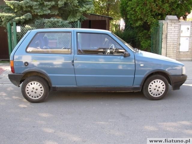

można wymienić sam klosz kierunkowskazu bocznego?
> nie rozbierałem nigdy, a bym wymienił same klosze na białe
ale mówisz o tych przy reflektorze czy przy tych na błotniku???
> tych w błotniku
jakbyś poczekał chwilke z jakieś poł h to bym Ci powiedział dokładnie
> tych w błotniku
> nie da sie, są trochę inne niż w CC nie odkręca sie sam klosz
to trza cały kierunek kupować?????hmmmm....
ja u siebie od nowości miałem dwa inne prawy się rozbierał, lewy się nie rozbierał (albo odwrotnie - już nie pamiętam)
> w niektórych można, w niektórych nie

niestety tak, klosz jest zgrzewany z oprawka i tylko żarówke możesz sobie wykręcić grinser006.gif

można mimo że są klejone, wobec tego odcinasz brzeszczotem/kątówką/co kto ma oryginalny pomarańczowy klosik, dopasowujesz do niego biały z CC (SC?) w każdym bądź razie o takim samym wzorze klosik (lub inny - co kto lubi) usuwając z jego wnętrza mocowanie bagnetowe (frezem itp) i całość sklejamy klejem transparentnym. sam tak zrobiłem i jest OK. waytogo.gif
