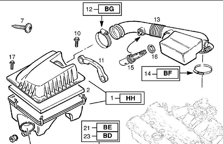

Orochimaru nie jestem pewien czy coś takiego występuje w tym silniku ale znalazłem inny czujnik nr 15.
A o tym czujniku co pisałeś to służy chyba regulowania elektrycznej grzałki sterującą temperaturą termostatu (aby się wcześniej otwierał) w zależności od obciążenia silnika. Ale nie jestem pewien to tylko moja dedukcja i wyczytana wiedza oczywiście dzięki AK smile.gif
15 to jest czujnik temp. powietrza zasysanego. Termostat sterowany został wprowadzony dopiero do Twinporta 1.6.

to właśnie w mojej pierwszej wypowiedzi miałem na mysli ten właśnie czujnik, on chyba służy do sterowania dawką mieszanki gdy silnik jest zimny tzw. ssanie
Nie, on służy tylko do korekty mieszanki w zależności od temp. powietrza. "Ssaniem" (i termostatem i zegarami) steruje czujnik cieczy. Ten w obudowie termostatu wink.gif.
Edit: tak to wygląda

Wklejam z innego watka, to poszukaj w EPC i wklej:
Ten wiekszy to Czujnik Temperatura Rozrzad Silnika 13 38 467,
a mniejszy to Czujnik Miernik Temperatury 13 42 561

A co robi ten maly co podalem numery wyzej hmm.gif,
na Twoim rysunku jest w drugim otworze??
W eFce podaje sygnał na zegary. W G go nie ma.
