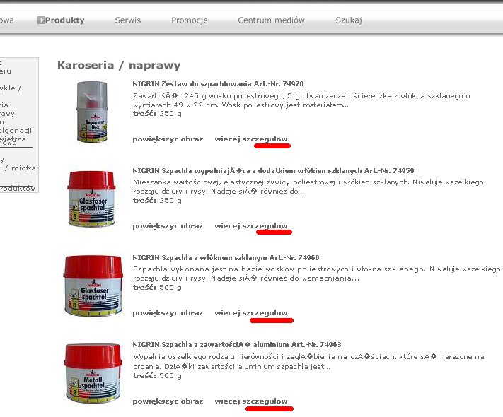

Tanio a dobrze to produkty firmy Nigrin http://www.nigrin.pl/index.php?id=766
Udało mi się nimi zakończyć korodowanie Nexii, robię wszystkie zaprawki w Nubirze i jeszcze mi ruda spod zaprawki nie wylazła.
Używam tego:
http://www.nigrin.pl/index.php?id=produktdetails_480&tx_ttnews[tt_news]=3599&tx_ttnews[backPid]=766&cHash=6b24880a3c - na bazie wody, tam gdzie się zetknie z rudą lub metalem powstaje twarda, nierozpuszczalna, szklista powłoka związana chemicznie z rdzą lub metalem.
