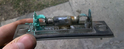

> to masz jakoś chyba inaczej niż u mnie.
Chyba jednak u ciebie ktos przerabial. Posluze sie tutaj fotka jak to bylo u mnie. Zdaje sie ze chyba w pore zareagowalem hehe.gif. Profilaktyka rzecz swieta old.gif
