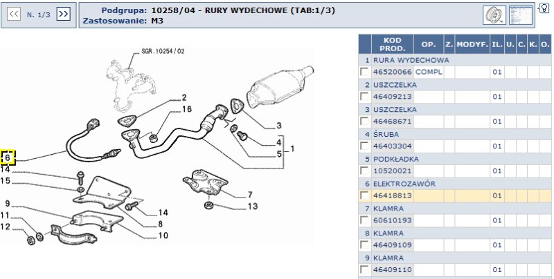

P.S. Gdzie w Eperze jest sonda lambda bo za nic nie mogę jej wyszukać angryfire.gif
W eperze lambda jest nazwana jako jakiś zawór, czy coś takiego.
Faktycznie, dzięki
