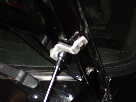

a macie moze jakies foty jak to zamontowane?
Siłownik do maski mocujesz za pomocą blaszki, która jest odpowiednio wygięta tak jak na zdjęciu , a drugą stronę siłownika mocuje się do błotnika ok.gif Chodzi o CC bo myślę, że pytasz o montaż właśnie w CC wink.gif Poszukaj zdjęć bo temat był poruszany wiele razy waytogo.gif

Dzieki za foto smile.gif bardzo pomoglo, wlasnie chodzilo o cc i juz zrobione ok.gif20.GIF
