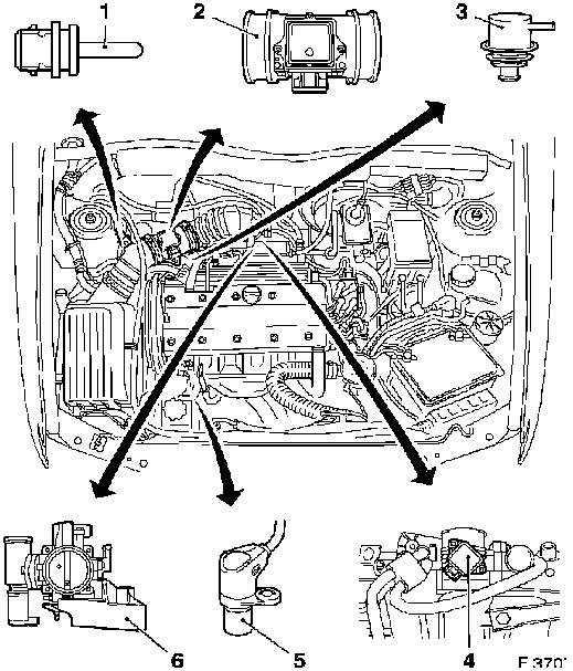

jako, że Kolega dopiero zapoznaje się z tym silnikiem,
zapodam ściągawkę:
legenda:
1 - czujnik temp. powietrza zasysanego
2 - przepływomierz powietrza (masowy),
3 - regulator ciśnienia paliwa,
4 - potencjometr przepustnicy,
5 - impulsator wału korbowego,
6 - króciec przepustnicy
pozdr.
Azja

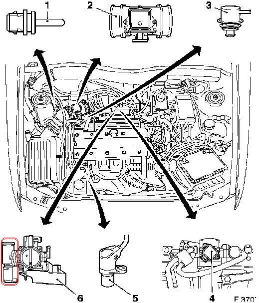

Ten teskt juz czytalem. Bylem teraz przy samochodzie... Znalazlem jeszcze jeden element wchodzacy do przepustnicy z boku i to chyba wlasnie jest krokowiec. Objawy sa dziwne bo odpala bez problemu od razu ale takze od razu gasnie confused.gif Przepustnica jest sterowana linka.
Wydaj mi sie ze to jest krokowiec (zaznaczone czerwona ramka)

A co w wypadku kiedy sa dwa elemnty z dwoma kabelkami? strzelac, hmmm... Mam nadzieje ze szybko i za darmo sie z tym uporam, bo nowy przeplywomierz moze chyba troszku kosztowac a dodatkowe wydatki mnie nie bawia.
witam!
Dokładnie to co zaznaczyłes ramką to jest silnik krokowy!!
Jeżeli poza tym ze silnik gaśnie, faluja obroty na wolnych to znaczy ze krokowiec jest do przeczyszczenia.
Miałem podobnie u siebie!! Po przeczyszczeniu jak reka odjął. Do czyszczenia polecono mi dodatek czyszczacy do benzyny. Dobrze wypłukuje wszystkie brudy a do tego jest lekko smarny. Robiąc czyszczenie rozpuszczalnikiem podobno zdarzało sie ze krokowiec mogł sie zatrzec.
Co do czesci technicznej to po odkręceniu od mechanizmu przepustnicy należy rozkręcić krokowca na 2 części. czyscimy tylko ta w pełni mechaniczną z kroćcem. Cześć elektryczna zostawiamy w spokoju. Na zaznaczonym rysunku czesc mechaniczna to górna a elektryczna to dolna.
w razie problemów chetnie służę radą!!
