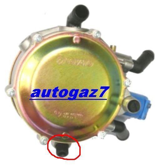

Masz rację jutro jadę o gazownika i niech ustawia. Jeszcze jedna rzecz: w weekend po przeczytaniu tutaj wielu postów dowiedziałem się że jest w reduktorze coś takiego jak spust do usuwania syfu który się w nim zbiera. Odkręciłem i troszeczkę tego wypłynęło. Wyczyściłem korek i ten spust , zobaczę czy to będzie miało jakiś wpływ na spalanie.
Taka nieznaczna ilość kondensatu jaka wypływa ze środka nie może raczej wpłynąć na zwiększenie spalania. Nie ma też co nadmiernie ulegać panującym opiniom i często czyścić krokowca albo wymieniać filtr gazu. Raz na kilkadziesiąt tysięcy spokojnie wystarczy.
Witam wszystkich, to mój pierwszy post na tym kąciku.
do bacmac. czy mógłbyś wrzucić link lub opisać który to jest korek spustowy w reduktorze, niestety nie opanowałem jeszcze poprawnejgo korzystania z szukajki oslabiony.gif
U mnie (reduktor Lovato) jest to taki plastikowa śrubka u dołu reduktora. Musiałem ją ruszyć kombinerkami ale potem poszła gładko. Po wykręceniu przeczyściłem ten korek i miejsce w który się go wkręca.
> się go wkręca.
dzieki
