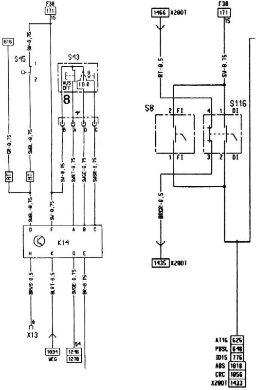

pytanie dodatkowe: skąd najlepiej wziąć 12V przy załączonym tempomacie na potrzeby kontrolki w zegarach?
nie bardzo chcę z samego modułu, bo wiązka z wtyczką strasznie jest krótka
i w bardzo niedostępnym miejscu się znajduje...
patrząc na schemat nie bardzo widzę możliwości... dobrze widzę?
(po prawej dokleiłem fragment z czujnikem świateł stop z innych ścieżek)
Aha, w wersji z tempomatem osobnym nie ma przewidzianego sterowania ta lampka. A lampka przydatna.. Mozna zrobic tak: rozebrac tempomat i podpiac sie pod zasilanie tego wielkiego elektromagnesu ktory jest zalaczony gdy tempomat dziala. Tylko by trzeba sprawdzic czy on tam mase czy plusa kluczuje. No i pociagnac kabla by trzeba wink.gif
