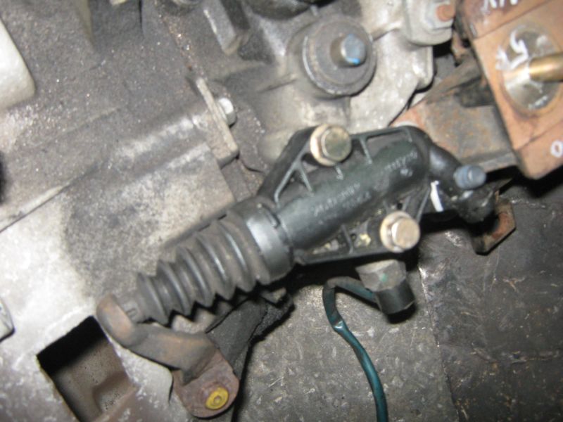

wspomaganie dziala w ukladzie hamulcowym, czesto przy zmianie plynu hamulcowego nie odpowietrza sie owego silownika hydraulicznego i moga/pojawiaja sie takie objawy.
> a o co chodzi z tym odpowietrzaniem ... co autor miał na myśli ???
na pewnym forum (nie mogę powiedzieć jakim frown.gif) jest manual do tego ok.gif
dla ułatwienia, chodzi o część na zdjęciu (lepszego nie było)
ale to jest tylko sterowanie zamiast linki
i jest to bocznik niezależny od serwa
korzysta tylko z jednego zbiorniczka z płynem hamulcowym

> na pewnym forum (nie mogę powiedzieć jakim ) jest manual do tego
> siłownik sprzęgła lub wysprzęglik, jak kto woli
no dobra .... odpowietrzone ... nie było bąbla żadnego
