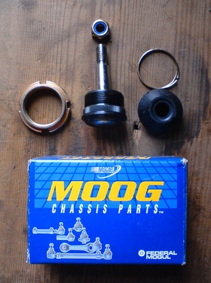

"Od siebie" polecam sworznie tej firmy (zabezpieczane nakrętką - ważne idea.gif ):
> ważne ):
> A co do luźnego gniazda w wahaczu - wymień cały wahacz
Ja miałem problem ze znalezieniem takiego sworznia z nakrętką. U mnie w mieście każdy się spierał sprzedawca, że takiego czegoś nie ma.
Trudno kupiłem zwykły, a znajomy mechanik w ASO podpowiedział mi żeby od dołu punktowo przyłapać spawarką, dla pewności, żeby trzymało jeszcze lepiej.
PS Powiedział, ze sami tak robią zamiast zmieniać całe wahacze, no a liczą jak za całe nowe... grinser006.gif
