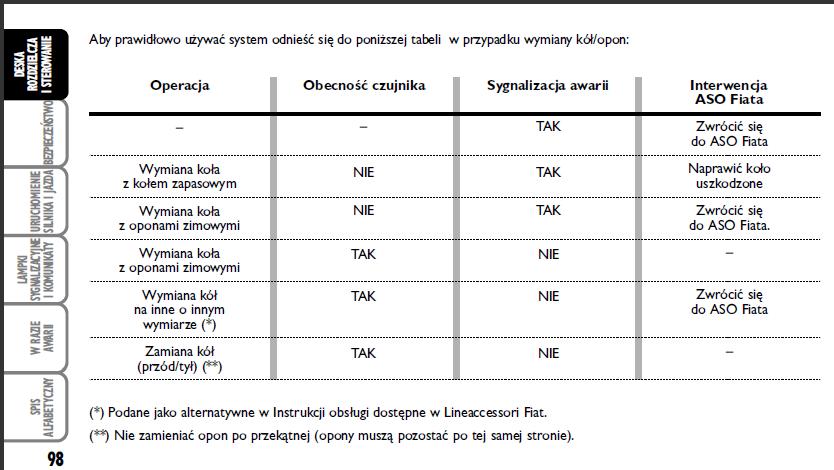

czy macie może jakieś doświadczenie z czujnikami ciśnienia w oponach?
chodzi mi o to, czy jeżeli będę chciał zamienić obecne koła 17 na 16, myślę tu o stalówkach na zimę, to czy muszę coś jeszcze robić co by mi się kontrolka ciśnienia nie świeciła. problem jest taki, że mam rozbieżne info od różnych serwisów. raz mi mówią, że trzeba zamontować na nowej feli jakiś czujnik i zgrać to z kompem, a innym razem, że trzeba na nowych kołach jechać z prędkością ok. 20 km/h przez 5 min. i komputer wtedy przyjmie nowe warunki do wiadomości i nie będzie się furgotał w postaci świecenia owego czujnika.

Jeśli chcesz mieć dwa komplety kół to musisz kupić dodatkowe 4x czujniki /one są zintegrowane z zaworkami/. Inaczej przy każdej zmianie kół musiał byś zdejmować oponę i wykręcać czujniki i przekładać do drugich felg.
Nie wiem jak w fiacie ale w citroenie nowe trzeba zaprogramować w aso przez komputer. Potem przy zmianie kół na poprzednie będzie ok /z letnich na zimowe i odwrotnie/
ale.... co sezon gdy będziesz przekład tył opon na przód i odwrotnie imho też czeka cię wizyta w aso inaczej wskazania będą błędne /tył = przód, przód = tył/ gdyż dany czujnik jest przypisany do konkretnego miejsca /pp, pt, lp, lt/

do nowych felg musisz przełożyć zawory z czujnikami i udac się do ASO na zmianę konfiguracji w bodycomputerze (zmiana wartości ciśnienia nominalnego).
Jeśli chcesz mieć dwa komplety felg, to musisz miec też dwa komplety zaworów.
Bo przeciez nie będziesz ich przekładał przy każdej zmianie sezonu.
Ale i tak po zmianie felg będziesz musiał udac się do ASO na ponowne zgranie czujników z bodycomputerem.
W sumie wychodzi, ze to dość upierdliwy wynalazek.

Auto (2.0 mjet) było obierane na 16 bez czujników.
Przez całą zimę był komunikat przy uruchamianiu i paliła się zółta kontrolka z wykrzyknikiem.
Po wymianie kół na 17 wszystkie ostrzeżenia zniknęły.
Koła nie były oznaczone i zostały założone losowo.
Widocznie jest obojętne położenie czujników.
Pzdr

Dostarczyłem przed odbiorem auta do salonu moje (16" alu + zimowe opony) koła.
Świecenie kontrolki po kilku dniach w niczym mi nie przeszkadzało.
