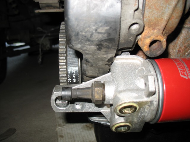

w p1 masz duże miski od samego bloku, a późniejsze 16v (począwszy od p2) mają małe miski i między nimi można używać zamiennie.
edit.
tak wygląda pompa z p2 bez klimy na 1.4
