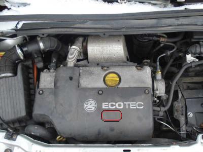

>Powiem wprost nie wiem. Jeśli dasz jakąś fotkę
> umiejscowienia to spojrzę i powiem.
Pod plastikowąpokrywą w zaznaczonym miejscu powinien być czarny krążek wink.gif

Znalazłem jakieś stare zdjęcie swojego silnika - sprawa dotyczyła czegoś innego. Mógłbyś na nim wskazać EGR?

W tym silniku dokładnie nie wiem ale poszukiwał bym w tej samej okolicy, bo widzę, że kolektor zmodyfikowany tylko wink.gif Nie wiem czy to nie ten element koło wycięcia osłony plastikowej hmm.gif
Na 99% jest to ten szary element na prawo od bagnetu olejowego i na lewo od widocznego zaworu podciśnieniowego. Tez spotkała mnie ta wątpliwa przyjemność: załadowany wakacyjnie samochód, piątek po południu i padnięty EGR. Na szczęście serwis miał na miejscu. Cena 1800 zł z robocizną 2 lata temu. Mnie też ciekawi jak Twojemu mechanikowi udało się go zaślepić bez zapalania się "checka". Z tego co po moim przypadku orientowałem się, to wszyscy twierdzili, że to niemożliwe. No ale "Polak potrafi" brawo.gif
