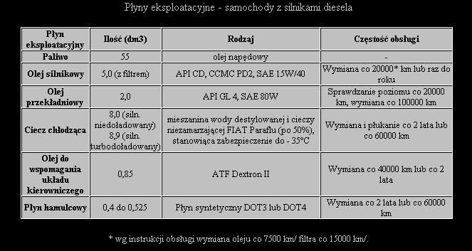

to Cie zdziwie ale takie zalecenia wymian co 7,5kkm stosowal fiat dla tego silnika zlosnik.gif
pozatym z tego co wiem to sie oplacilo, bo motor ma z 500tys km, i oprocz regularnych wymian rozrzadu jedynym failurem w nim to byly dwie wymiany uszczelek pod miske i jedna wymiana uszczelki pok. zaw zlosnik.gif i mrozy -22 stopniowe mu sa nie grozne bo smiga jak zloto zlosnik.gif
> tego silnika
Którego?
> 1.7D + 1.9D i 1.9TD ktore jezdzily w tipo
Ojej... ale to muzeum... to już lepiej kupic nowy bo przy takich przebiegach wymiana oleum co 7500km bardzo podnosi koszty....
