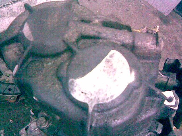

Miałem naderwaną plecionkę (element elastyczny przy wydechu). Trochę dawała dzwięków i zagłuszała niestety inne dzwięki. Ale nie było to uciążliwe ani dla mnie ani dla otoczenia. Tak było przez ok 2 tyg. Zajechałem do warsztatu. 150 zł i po sprawie. Ale się okazło, że szwrgocze cosik przy sprzęgle.
Osłona nadkola lewego jakoś tak dotykała (czy się obluzowała nie wiem) skrzynię biegów. Dodatkowo piasek. Tarło tarło i przetarło obudowę skrzyni biegów. Olej przez dosłwonie dziurkę od igły wyciekł, zostało na dnie 250ml. Cud, że tryby choinka itp się nie uszkodziły. Poszły tylko łożyska. Przy okazji tego wymieniam już sprzegło (70 tys). Tak czy siak komplet sprzegło(350) łożyska (max 300) + robocizna = 1000 przekroczę

ale to nie wyglada na 2 tygodniowe tarcie, musiało wyraźnie dłużej szlifować.

To nie jest jakieś tam tarcie, to przetrarcie musialo długo powstawać. Masz 1.2, z tego co widze to skrzynia sześciobiegowa. Ta obodowa to jest obodowa piątego i szustego biegu, w tej skrzyni ona wystaje troche dalej w nadkole niz w skrzyni pięciobiegowej. Prawdopodobnie to krawędz opony Ci tarła o tą obodowe przy maksymalnym skręcie kierownicą w prawo.
Jakie masz koła? Oryginalne czy jakieś alusy? Opony jaki rozmiar?

orginanalne felgi stalowe, opony 195/65/15, na oponie zero śladu wytarcia. Za to nadkole tak.

Czesc - pewnie ze jest 1000 sposobów na ciekawsze wyadanie 500 zł, docisk juz taki sobie był, a po tarczy patrząc po głebokości rowkoów i tak trzeba by robić za jakiś czas. Mając rozgrzebane auto stwierdziłem, ze założę new sprzeglo. Trzeba dbac o Kochaną Kosiareczk ę bo ma przejść we władanie mojej żony smile.gif
A łożyska do skrzyni 3x = 390zł a czekam na na 4-rte łożysko do 5 biegu ponoć tylko Fiat je robi. mad.gif
podsumowanie:
370 - komplet sprzegło
60 - olejj do skrzyni
30 - simering w sprzegłowego
290 - łożyska skf (3 szt)
121 - łozysko fiat (5 bieg)
25 - uszczelka kolektora wydechowego
60 - spawanie pokrywy skrzyni
500 - robocizna
razem 1400
