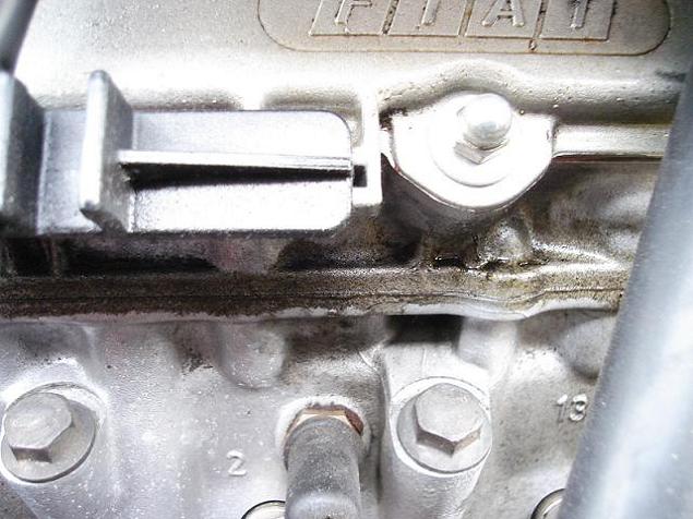

Witka.
Temat znany, ale czy to możliwe, by olej przedostawał się po szpilce na zewnątrz pokrywy? Uszczelka jest no name, ale położona na czerwonym silikonie. W ferworze walki zdjęta i z braku nowej na podorędziu umyta w benzynie ex i ponownie założona na silikonie - ani lepiej, ani gorzej. Uprzedzę pytania i napiszę, że silikon jest "od środka" przy szpilkach, więc co jest?
Podejrzewałem uszczelkę pod głowiczką, ale olej ewidentnie wisi na nakrętce - foto robione na postoju po rozgrzaniu silnika. Jedyne, co jeszcze - oprócz lepszej uszczelki - przychodzi mi do głowy to zapodać okrągłe podkładki/uszczelki gumowe (ze starej dętki biglaugh.gif) pod podkładki metalowe. Czy ktoś też tak miał / ma ?

załóż nową porządną uszczelkę korkową na suchą i dokładnie odtłuszczoną powierzchnię.....
zawsze tak robię i nigdy w silnikach z tej rodziny nie miałem z tym problemów.
a żeby być pewnym skąd jest wyciek umyj dokładnie góre silnika i obserwuj gdzie pojawią się pierwsze wycieki.
pozdr
Nawet jak dasz gumową podkładkę pod metalową to i tak olej wyjdzie po szpilce do nakrętki, chyba że dasz jeszcze pod nakrętkę gumę, ale to przy dokręcaniu się "wysra"
Nie wiem jak jest w 1.4, ale w 899 i 1.2 (1.0, 1.1 pewnie identycznie) jest tak, że uszczelka oddziela wyraźnie śrubę od "środka" i nie ma prawa się dostać olej do śruby.
Ja w te silikony nie wierzę, zawsze składam na sucho.
Tyle, że spiłowuję nóżki od pokrywy o pół mm.
Pytanie kolejne - czy w 1.4 tak się da? Nie wiem.
Pokaż fotki tego rozebranego.
Aha, jeszcze jedno - używanej uszczelki to się nie zakłada - to nie ma prawa już potem trzymać.

Tam nie trza tego robić i jest to raczej średnio wykonalne - pokrywa jest za mało sztywna...
pozdr
jest tak samo - na szpilkę jest otworek w uszczelce.
było na sucho (choć z uszczelką za całe 9zł icon_eek.gif) i ciekło. było ponownie za 9zł + silikon i ciekło. teraz jest to, co było tylko na nowym silikonie i cieknie...
czytałem o tym patencie, ale pokrywa i bez tego jest na tyle wiotka, że po przykręceniu opiera się tymi nóżkami o głowiczkę i gołym okiem widać wybrzuszenia pomiędzy nakrętkami. myślałem nawet o jakimś usztywnieniu np. z blaszki #10 ale póki co na myśleniu się skończyło. chyba, żeby spreparować zupełnie nową pokrywkę? hmm.gif tak mnie teraz naszło...
da się spiłować.
z tym to będzie gorzej - nie wiem, czy w czerwcu da radę...
było to tak, że przymierzałem się do wymiany płytek zaworowych. pomiary wykazały, że luzy mieszczą się w granicach normy i miała być nowa uszczelka po wymianie....
aż takim ignorantem technicznym nie jestem i umyję silnik, wymienię uszczelkę i zobaczymy.

Jak na mój rozum... to właśnie po to się piłuje te nóżki żeby pokrywa się nie opierała o głowicę a mocniej docisnęła uszczelkę... i może właśnie tutaj jest problem lizak.gif
Ma się opierać, ale powiedzmy te pół mm niżej, tyle że w 1.4 pokrywa jest prawie płaska (a nie tak jak odwrócona wanna w fire) i tak jak piszą chłopaki - nic to nie da, bo przy śrubie ściśnie a pomiędzy śrubami się wybrzuszy....
Ja proponuję pokrywę z 1.5 odpowiednio wzmocnioną wspawanymi np. kątownikami na górze. Tam jest blaszana.
Pokrywa z 1.5 jest chyba jeszcze gorsza niż z 1.4, właśnie dlatego, że jest blaszana, ewidentnie wybrzusza się między śrubami. oslabiony.gif Sam walczę z tym problemem, ale ktoś na forum kiedyś napisał, że oryginalna uszczelka z ASO (ponad 20zł) i dobre odtłuszczenie załatwi sprawę. wink.gif Uszczelkę mam, czeka na założenie.

W tym typie jak się spiłuje nóżki (przynajmniej u mnie w blaszanej pokrywie) to będzie jeszcze gorzej, bo jeszcze bardziej się wybrzuszy.
Oczywiście masz słuszność - olej przedostaje się po gwincie szpilki i wydostaje sie szczelinką między metalową pokrywą a metalową nakrętką (kopułkową a więc ślepą).
Uszczelka pod pokrywą nic tu nie ma do rzeczy.
Takie zjawisko sączenia po gwincie szpilki było znane jeszcze w maluchu.
Aby to wyeliminować między pokrywę zaworów a nakrętkę kopułkową trzeba by dać podkładkę uszczelniającą np. aluminium lub miedź, albo po założeniu pokrywy odtłuścić miejsce gwintu szpilki, pokrywy i nakrętki i dać tam na gwint silikon, przed nakręceniem nakretki.
Albo olać tak niewielki wyciek - może z czasem zaniknie. Hej.
