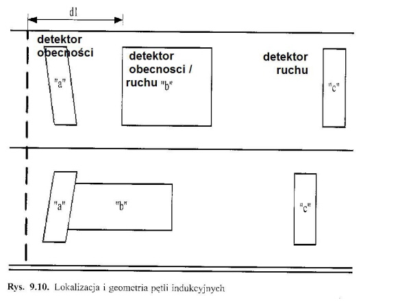

Widziałem tam nad sygnalizatorem coś dziwnego, skierowanego w moją stronę i jak pomachałem, to zapaliła się czerwona dioda i się światła zmieniły! wink.gif Pewnie jakaś forma czujnika zbliżeniowego/ruchu, ale dziwne, że na moto nie zadziałało.
Podobno tam gdzie są pętle indukcyjne w nawierzchni, to często motongów nie wykrywa i się stoi długo. Tam już nic się nie zrobi. sick.gif
Generalnie w teorii wszystko powinno być cacy, czułość petli indukcyjnych powinna być taka, zeby te ~150kg metalu zakłocilo pole magnetyczne pętli.
W praktyce wielu motocyklistów skarży sie, ze w nocy musi przejeżdżać na czerwonym frown.gif
Co do detektorów to w jezdni zatopione są druty- pętle indukcyjne, kamerka nad skrzyżowaniem to videodetekcja.
EDIT: Kamera rozpoznaje obiekt na zasadzie różnic kontrastów, jak wiadomo z ta różnicą w nocy może być różnie.
W samym sygnalizatorze nic nie ma- to tylko żarówka, diody z odbłyśnikiem, soczewką.
Co do "nocnych" programów sygnalizacji (brak wzbudzeń) to głownie są dwa przypadki:
- "all red" na wszystkich wlotach czerwony- jak przejedziemy to w sumie nic sie nie stanie, bo i tak na pozostałych pali się sygnał czerwony wink.gif
- priorytet dla jakiejś ważnej relacji- na niej pali sie cały czas sygnal zielony- na podporządkowanej czerwony. Jak dojedziemy na wlocie podporządkowanym- czerwonym i nas nie wykryje to mamy pecha sick.gif
Czasem może pomoc naciśniecie przycisku dla pieszych, ale to juz zależy od programu. icon_rolleyes.gif
Schemat rozmieszczenia pętli w jezdni:
