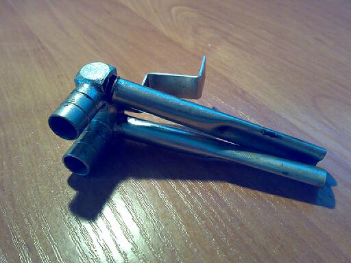

co to za część i gdzie to można kupić???
koledzy dziadkowi w fiacie 132 2.0 przerdzewiała jedna rurka i silnik chodzi tragicznie na gazie
nie znam się na istalacjach i nie mam pojęcia jak nazywa się ta część

Mieszalnik gazu do gaźnikowca. Pytaj o mieszalnik do tego auta po prostu.
Jest to rodzaj miksera do gaznika wpuszczany w gardziel.
Mozesz sobie sam cos takiego wystrugac z rurek miedzianych do instalacji wodnych zlosnik.gif, lub jak wolisz, to sklepy z czesciami LPG powinny miec takie miksery jeszcze. Bodajze do poloneza na gazniku i skody 105/120 byly podobne-moze podejdzie po mniejszej lub wiekszej przerobce?
z tego co dziadek pamięta to montowany był od innego auta więc teraz można szukać wiatru w polu...no nic wymiary znam więc coś się dopasuje, co ciekawe Ci co zakładają gaz twierdzą że nie mają czegoś takiego...

Tylko w gaźniku już pewnie zostały dziury po tych rurkach...
