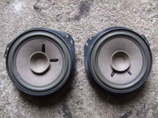

nie wiem jak jest w Astrze g. wiem jak było w f i jak jest w omedze. głośniki identyczne. przykręcone do blachy. żadnych ekstra wygłuszeń na drzwiach, dość masywne i dźwiękochłonne "boczki". Przód 16 cm + tweeter na kondensatorku, tył 13 cm (astra i omega) + tweeter (omega).Żadnych cudów, wynalazków. Dość dobra skuteczność głośników, dość mocno (wg mnie) podbity bas w radiu. Na tyle, że mój "złotouchy" rotfl.gif kolega szukał w bagażniku astry skrzynki z wooferem.
tak wyglądają fabryczne głośniki. na żywca przykręcone do blachy.
