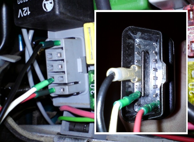

właśnie chodzi o to ze mam tylko kabel z końcówką OBD2 16-to pinowy i na pająka łącze do gniazda 10 PIN i w tym problem
No na pająka to było by tak:
Code:
ALDL opis OBD2
A masa 4,5
F +12V 16
G Dane silnik 7
W przypadku MIDa to przewód "dane silnik" czyli do komunikacji w ALDL podłączasz pod pin D a W OBD2 pod pin 8. Przynajmniej mój program na pinie 8 szuka MIDa
Obrazek przedstawia podłączenie do komunikacji z silnikiem czyli Pin G do pina 7
