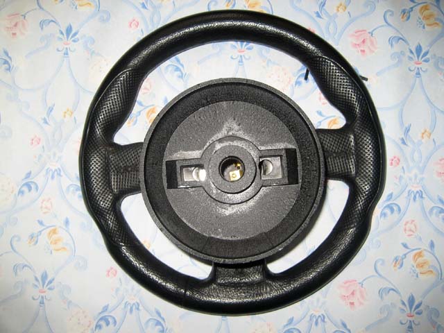

No tak poszło prawie że idealnie, demontaż starej i montaż nowej kiery to dosłownie 5 min, z tym że nie udało nam się podpiąć klaksonu, nie wiem czy to kwestia patentu w tej kierownicy bo jak obwód zamykam dotykając kabelkami naby to klakson się włącza, a jak jest wszystko zamontowane to ni cholery nie łapie. Macie jakieś pomysły co tym fantem zrobić??
> wyglada, ze nie masz przejscia miedzy klaksonem, a naba.
widocznie tak, muszę jakiś myk wymyślić tak żeby obwód sie zamykał.
moze naba jest malowana, moze srubki malowane/nieprzewodzace. musisz sprawdzic.

A jeżeli przy nabie nie ma żadnego kabelka ( po prostu "goła" naba) to ja to podłączyć? czyli reasumując mam nabe, klakson z miejscem na 2 wsówki i tyle, żadnych kabelków ani wtyczek hmm.gif pewnie jakieś lutowania albo coś tylko co z czym żeby to zatrabiło?
Ja to zrobiłem tak: wziąłem dwa kabelki ok 10 cm, 4 te takie konektorki jak najmniejsze, kabelki uzbroiłem we wsuwki z każdej strony i podłączyłem pod klakson i pod miejsce po oryginalnej wtyczce w kolumnie. I działa ok.gif
tak to ustrojstwo jest, wtyczka już wpięta ale dalej nic nie furzy
po prostu to ustrojstwo nie styka się z tymi blaszkami co są w kolumnie kierowniczej i nie daje napięcia frown.gif

a włożyliście tą blaszkę pomiędzy kiere a nabę??
a polecicie jakąś nabę? zeby.GIF bo kumpel ma do sprzedania (jak dla mnie tanio) kierownicę momo, może nie nówka, ale leży w szafie i mu zawadza tylko, a dobre naby tanie nie są (a ja mam biedny okres zeby.GIF). Na giełdzie jakiś koleś z gratami miał kierownicę z nabą momo, ale kierownica zajechana a samej naby opylić nie chciał zeby.GIF
zastanawiam, się nad jakością "allegrowych" nab, ale fajnie by było jakby odbijała kierunkowskazy zeby.GIF co sądzicie? Czy się wstrzymać i kupić porządną nabę jak będzie więcej kasy? smile.gif
łatwo powiedzieć, trudniej zrobić, 270751858-jezyk.gif bo ta blaszka nie chce wejść w otwór w kierownicy niewiem.gif ani jedna ani druga stroną a bez niej klakson wpada w nabe oslabiony.gif

jak nie chce Ci wejść w otwór kierownicy to spiłuj na równo i będzie dolegała do kierownicy a druga strona wejdzie Ci w nabę i klakson się będzie trzymał

Na kolumnie kierownicy po bokach masz 2 zaślepki wyciągasz je i ujawniają sie 4 imbusowe śrubki które należy odkrecić ( jest to poducha) i jak już to odkrecisz to dopiero ciągniesz zaślepke z napisem airbag wink.gif i wychodzi ona lekko.
Pozniej popuszczasz srubke 24 (nie odkrecaj calkiem) i walisz w kierownice zeby zeszła.
Jak juz to sciagniesz topod ostroznie poodpinaj kable od poduszki, pod spodem jeest taśma ale na nia nie zalozysz naby i nie bedzie ci odbijać kierunków, musisz mieć mechanizm,odwersjibez poduszki ok.gif

Zrobione dokładnie tak jak napisaliście.... wszystko ok, zmiana kierownicy zakończyła się sukcesem ok.gif
a klakson ci działa?
> działa
