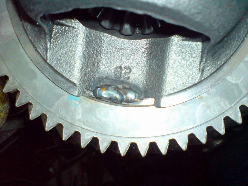

Zrobione.
"Skorupa" zostala przetoczona i do niej dopasowany jest pierscien. Ten na prasie hydraulicznej zostal wcisniety na "skorupe" mechanizmu. Pozniej jeszcze raz calosc zostala przetoczona na odpowiedni wymiar oraz oprawiono kolek.
Zebatka zostala oddana do obrobienia, przetoczenia wewnatrz i wyciecia kanalku na kolek. Nie da sie jej obrobic na zwyklej tokarce, gdyz jest to material hartowany i diabelnie twardy.
Po obrobce srednica otworu zebatki byla o 0,1m mniejsza niz "skorupy". Korpus zostala wlozony na kilka godzin do zamrazarki, aby minimalnie zmiejszyc jego srednice. Zebatka zostala podgrzana i pozniej wcisnieta na prasie na zmrozona "skorupe".
Na koniec dwa male spawy, aby polaczyc nabity wczesniej pierscien z korpusem mechanizmu.

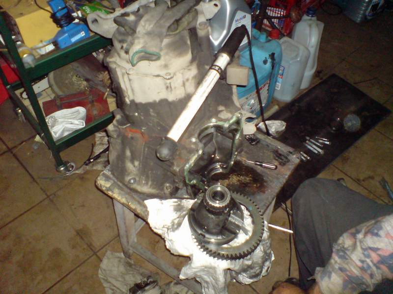

Aby wogole wyjac mechanizm roznicowy ze skrzyni w PII 1.2 wystarczy odkrecic dekiel mechanizmu. Nie trzeba rozbierac calej skrzyni i nawet chyba da sie to zrobic na samochodzie, bez wyjmowania skrzyni biegow. Ja skrzynie wymontowalem, bo nie wiedzialem co padlo.
A oto fotki.
