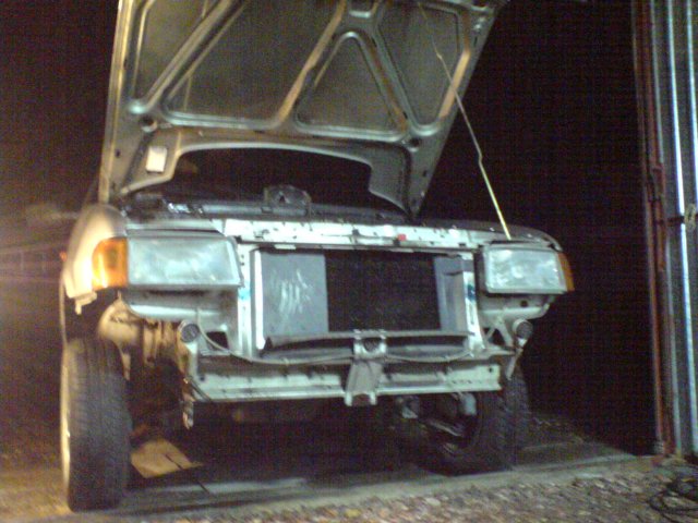

Wracając do tematu dziś up...iłowałem śruby,te obok reflektora rozwierciłem, zakres prac i efektów na dziś wygląda tak: 282493017-Dsc02619.jpg
Jutro założę nowy zderzaczek i będzie git:). Śruby udało mi się nowe kupić więc nie będzie kombinowania pod tym względem zlosnik.gif.

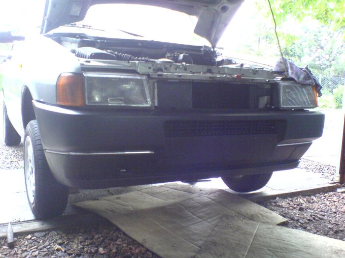

Smarowałem smarem grafitowym, po dokładam nakrętki tak jak kolega radzi:). Już koniec prac więc małe zdjęcie poglądowe 282493869-Dsc02623.jpg ....a reszta potem wink.gif

Kolega sprawdzi czy dobrze poprzykręcane i dopasowane, bo ten prześwit pod lampami mi nie pasuje.... ok.gif

taki prześwit jest w większości nowych zderzaków nie orginalnych, niestety są lekko inaczej profilowane i się odginają nieco inaczej i nie ukłądają jak powinny..
