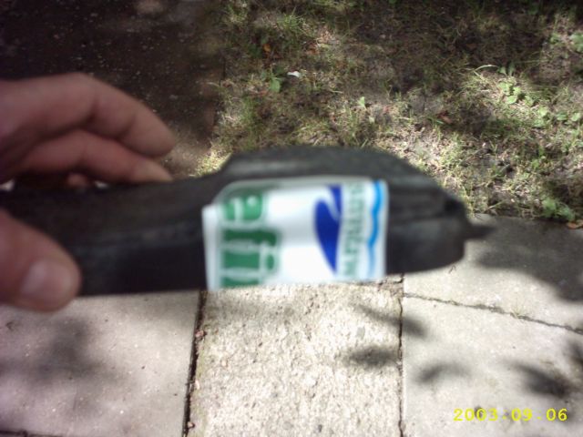

pisałem o tym na forum, powinno byc w szukajce, na krótko powiem że wyjęłem klapke od reflektora (tą przez którą masz dostęp do żarówek głownych) i przy pomocy kawałka miekkiego tworzywa (ja zastosowałem materiał z opakowania po jogurcie) zrobiłem zasłonke na otworek recyrkulacji powietrza, ale w taki sposób aby tylko zasłonić przed bezpośrednimi rozbryzgami wody spod kół ale przepływ powietrza nadal był, trzeba to zrobić z lekkim nadmiarem tzn aby zasłonka była ciut (1, 1,1/2 cm )szersza od otwory w klapce, przyklejasz na gąbke z dwustronną warstwą kleju.

Co to są za otworki? U mnie w klapce tej mniejszej jest jakieś urządzenie. W takiej prowadnicy przesuwa się na sprężynie jakaś wkładka szarego koloru u dołu wycięta w jaskółczy ogon (^)coś takiego. Czy to jest jak piszesz ten otworek recyrkulacji? Może to jest coś od ksenonów. Tam właśnie jest przejście powietrza i to dość spore. Czy tam trzeba zakleić? hmm.gif
zaraz wsadze zdjęcia, przepraszam za ostrość.
klapka z otworkiem, w sroku siedzi coś szarego jak opisałeś, na zdjeciu wiać taśme dwustronnie klejącą
widać jak osłoniety jest otworek w klapce przed rozbryzgami wody, mi ta modyfikacja pomogła.
powinięcie tworzywa umożliwia przepływ dla powietrza.
trzyma się tak już 6 rok i ani razu nie zaparowało.
> widać jak osłoniety jest otworek w klapce przed rozbryzgami wody.
Chyba załapałem. Ja te otwory zapchałem gąbką i woda która weszła nie miała którędy odparować. Jednak jak widać wietrzenie musi być.Dzięki MirekD za fotkę. Masz u mnie 20.GIF

Panowie - gąbka z dużymi pęcherzykami powietrza też się spisuje rewelacyjnie - ma to tylko bronić przed dostaniem się wody a nie wilgocią.

MirkuD. Po wykonaniu w/g Twoich wskazań "zasłonek" była u nas duża ulewa. Wyjechałem w największe opady i trochę poszalałem. Rewelacja. Leciutko zaparowało, ale zaraz ustąpiło. Jak widać najprostsze pomysły są najlepsze. Dzięki i pozdrawiam.
