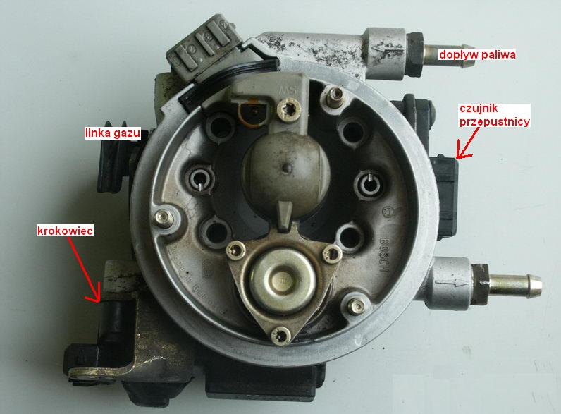

objawy jak przy uwalonym krokowcu... ale skoro wymieniłaś to pewnie nie to...
jak będzie mu się walić, otwórz maskę, i spróbuj delikatnie wcisnąć trzpień krokowca,
możliwe jeszcze, że masz przetartą wiązkę elektryczną - tu stawiam na wtyczkę lub drut od czujnika otwarcia przepustnicy...
wodą z rury się nie przejmuj na tym etapie,
jak silnik zacznie normalnie pracować wtedy ponownie sprawdzisz czy nadal się leje,
Coraz gozej..... dooki daje mu gazu to jest w miare dobrze,ale jak sciagne noge to gasnie.Czasem tez nawet noga na gazie nic nie da.
Odpala odrazu ale zaraz gasnie i tak wkolo.

a co jesli sprawdzilam ten krokowiec i jak wcisne to dziala,bo jak puszcze to chwile pochodzi i pozniej tak jak by cofa sie ta linka?
co znaczy "działa"?
silnik pracuje lepiej, równo? czy po prostu trzpień krokowca się chowa?

krokowiec porusza przepustnicą (w tym pośrednio linką gazu) więc jeśli reaguje na otwieranie przepustnicy to jest OK,
> czy to moze byc modul? a moze caly aparat zaplonowy??????
odepnij wtyczkę od czujnika położenia przepustnicy - sprawdź czy coś się zmieni...

wyglada to tak ze te obroty niby sie wyrownaly...
ale patrzac na silnik krokowy mozna zauwazyc ze sie chowa i w momencie gdy wychodzi to wlasnie wtedy gasnie
blush.gif a ktora to? hmm.gif z ktorej strony?
> a ktora to? z ktorej strony?
ok juz wiem...
a jak wyjme to czego sie mam spodziewac?
> ok juz wiem...
pogorszenia - to źle bo nie mam dalszych pomysłów,
nic się nie zmieni - to dobrze, znaczy czujnik uwalony,

> wiec....
> wyjelam wtyczke i zgasl
ale może to dobra metoda na szukanie popsutego czujnika... o ile to czujnik...
