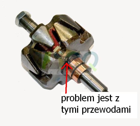

problem tkwi nie w obudowie a w przewodach jakie wychodzą z pierścieni ślizgowych i wchodzą do uzwojenia wirnika.
Podstawka pierścieni popękała i pourywała miedziane przewody. Wymieniałem w zeszłym roku owe pierścienie. Albo element z tworzywa był uszkodzony albo taki lipny. Nie sądzę że przy nabijaniu uszkodziłem. No chyba że tak się stało. Dlatego szukałem identycznego altka (co by mieć szybką robotę z przekładką) i trafiłem na te co zamieściłem linki. Na chwilę obecną polutowałem, zaizolowałem ale wiem że to na krótką metę. Podpowiadasz że pancerniaka hmm.gifile ładuje Ci Twój pancerny altek?
