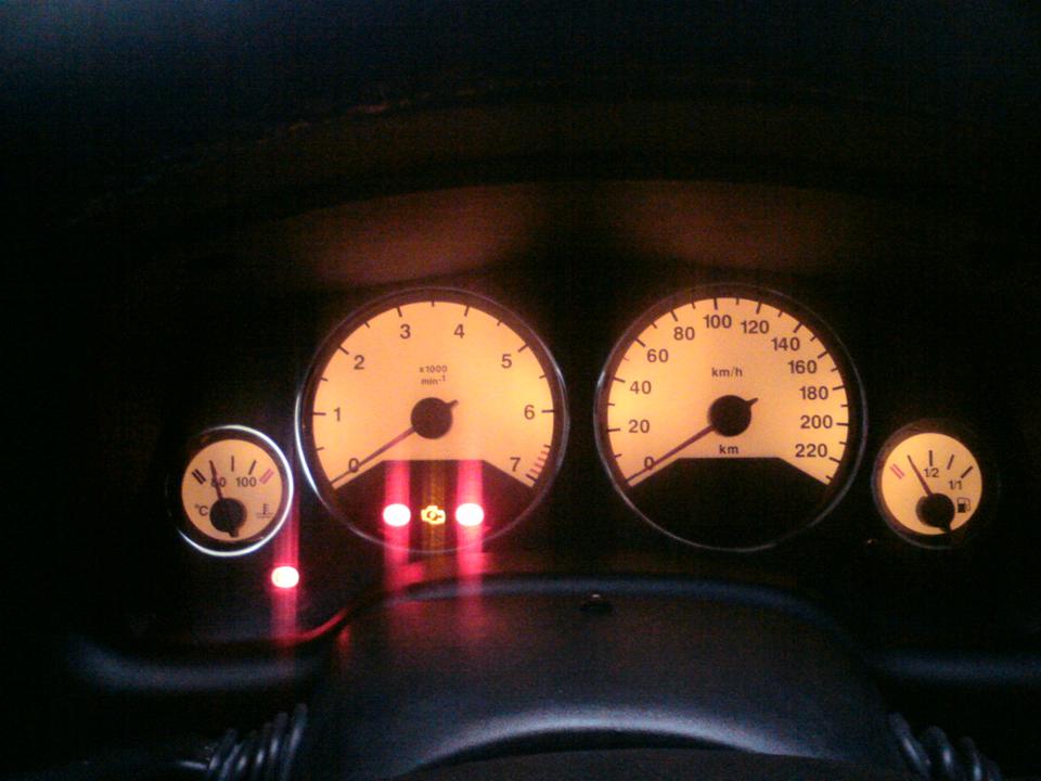

ale jedno pytanie mam.... jak widać na załączonym obrazku działa wszystko poza licznikami przebytej trasy i licznikiem km - Pytanie jak to sprawdzić teraz bo nie wiem czy wina leży w samych tych wyświetlaczach "LCD" czy gdzieś indziej jest problem ...
ps: gdyby się dało bez ponownego wykręcania zegarów zdiagnozować to byłoby super ...bo średnio mi się uśmiecha kolejny raz wyjmowanie tego wszystkiego grinser006.gif

Prawdopodobnie żaróweczka się przepaliła.

Ale te wyświetlacze od pomiaru KM to jest chyba jakieś LCD confused.gif a ta żarówka z tyłu (patryłem właśnie bo mam drugie zegary rozmontowane na stole) to jest chyba tylko do "nocnego" podświetlenia ....
Nie świeci żarówka = nic nie widać. Nie ważne czy w dzień czy w nocy.

Dzięki za pomoc - problem rozwiązany. W pełnym słońcu widać coś (na tyle, że widzę że liczniki działają prawidłowo) Jednak winowajca jest żarówka - trzeba podmienić 893goodvibes.gif

ta żarówka jest to dioda LED o charakterystycznym kształcie w oprawce z białym cokołem,

wiem wiem ... już nawet wydłubałem taką (sprawną) z moich starych zegarów i będę przekładał wieczorem. Czy tą diodę można włożyć "odwrotnie" czy jest to jakoś tak rozwiązane, że jest jedyna słuszna pozycja ??? (z tego co wiem to przy włożeniu odwrotnym nie będzie mi świeciła).

dobre pytanie, sam sobie je zadawałem kiedy wyjąłem tę diodę z zegarów nie zapamiętawszy jej pozycji, włożyłem i wszystko było OK, wiec nie wiem czy trafiłem w te 50% szans czy ona ma np mostek Gretz'a i świeci w każdej pozycji niewiem.gif

Jak wymieniałem w Viki to kupiłem w ASO taką żarówkę która miała bańkę w kształcie płaskiego walca i była matowa. Miała białą oprawkę. Włożyłem i świeciła więc chyba jest obojętne jak zlosnik.gif

Bo to chyba jednak jest nie dioda, a zarowka o specyficznym ksztalcie i kolorze banki.

ja obstawiam jednak diodę, niemniej nie mogę znaleźć w tym bajzlu u siebie - a miałem taką na pewno- bo bym pomierzył i przybliżyło by nas to do jakichś konkluzji,

Dioda czy nie dioda.... w każdym razie podmieniłem i wszystko wróciło do normy = mam pięknie podświetlone wskazania km 893goodvibes.gif
Jutro pooglądam jeszcze dokładnie ta spaloną - może się wyjaśni czy to dioda czy "walcowata" żarówka
Ja dzisiaj znalazlem u siebie to cos (co prawda spalone). Po dokladnych ogledzinach stwierdzam, ze jest to na pewno zarowka, tylko z nietypowa banka (ma zapewne taki ksztalt, by rownomierniej oswietlac wyswietlacz). Dioda w tym miejscu nie sprawdzilaby sie dobrze, bo daje ona punktowe swiatlo. Za pomoca diody lepiej jest oswietlac z boku, lub swiatlem odbitym.
