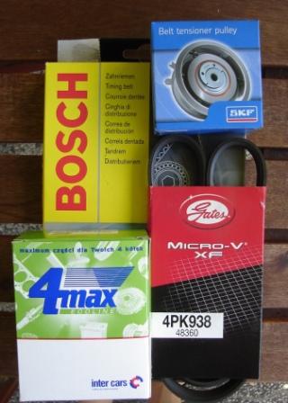

A topic czytał? Foto widzi?
Rozrząd ( pasek z rolką) plus pasek alternatora z rolką plus 30 zł na browary zlosnik.gif

pasek rozrządu bosch - 39 zł
rolka rozrządu skf - 54 zł
pasek alternatora gates - 35 zł
rolka alternatora 4max (najtańsza, bo skf 120 zł... nie wiem coż to takie drogie - zwykłe łożysko i oblane plastykiem) 73 zł.
> browary
> Edit:
> Dla potomnych:
> Taniej się nie dało
Aaa... to całkiem zmienia postać rzeczy. Jakoś mi umknęło, bo ja u siebie zmieniałem tylko pasek i rolkę, no i tak spojrzałem na cenę to mi coś nie pasowało... wink.gif
