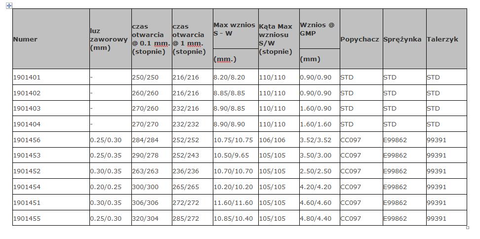

> 264 chyba pod hydraulike, dobrze mi sie kojazy?
moje sa wlasnei 264 i sa pod hyd. (wg tabelki to te 260/260) a max pod hyd. sa 270/270
> pod hyd. sa 270/270
ok.gif myslalem ze 264 to max pod hydraulike
> też mi sie tak wydawało- ale niektórzy myslą inaczej
Kupilem te walki od mp-rally mowili ze pod hydraulike wiec mysle ze mnie nie oszukali

a pewnie, znam przypadek ze wkladali walki 275/275 dedykowane pod mechanike do hydrauliki i auto chodzilo... pytanie ile wytrzymaja szklanki zlosnik.gif

Te Swiatka maja oznaczenie 635 dorabiane na zamowienie w katalogu ich nie znajdziesz!!!!
Po 1 to kupiłeś pewnie kopie- a z nimi bywa różnie po 2 - to 286 raczej są tylko pod mechanike. Pozdrawiam
