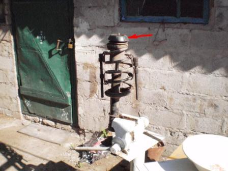

Moze troche zle zrozumialem po polsku. O te ciesci chodzi ? Wymienialem pare dni temu ( sam 001.gif ) . Po lewej stronie jest nowka, po prawej po 103 tys. km Mozna bylo jeszcze jezdzic, ale troche skrzypialo, dla tego wymienilem, razem z lozyskiem .
> Wymienialem pare dni temu ( sam ) . Po lewej stronie jest
to chlopie masz zaciecie i duuuuuuuzo wolnego czasu chyba (ile calosc ci zajela)?
> ci zajela)?
Nie kryzys wink.gif W 2008 nigdy takiego nie robil .
