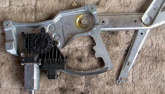

Obiecalem, watek kontynuuje... A wiec do rzeczy: dzisiaj znalazlem czas, aby dobrac sie do podnosnika elektrycznego szyby w prawych drzwiach. Po wyjeciu nadszedl czas na przelozenie. odkrecam wiec silnik z podnosnika od Vectry B i tu pewna konsternacja: silnik rozni sie od tego, ktory instalowalem niedawno w Astrze kolegi, posiada platikowa pokrywe z uszczelniaczem zebnika, tamten mial metalowa, mocowana wkretami (silnik z roku 2000, mamy wiec dwa wykonania tych mechanizmow w Vectrze B, dla naszych potrzeb najlepszy jest ten opisywany ponizej ). Moj nabyty wyprodukowany w 96...
Widoczne sa roznice srednic obu zebnikow, ten z czarna pokrywa od VB

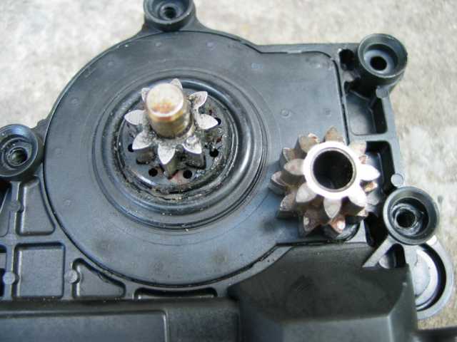

Nie zniechecony wypialem zabiezpieczenie na osi zebnika i wyjalem zebnik...Tu drugie zaskoczenie (czyli klasyczne "o k...a"), poniewaz zebnik posiadal redukcje z zebnika starego typu, czyli rozmiarowo takiego jak w Astrze.
Zebnik "wlasciwy" juz osadzony w napedzie, po prawej zebnik z redukcja.
W tym momencie rozwiazanie przekladki silnika z VB do AF robi sie banalne, po prostu wypinamy zabezpieczenie z silnika bez automatu i wkladamy zebnik so silnika z automatem i zakladamy zabezpiecznie, nie zachodzi wiec potrzeba zdejmowania pokryw w silnikach i wymiany elementow sprzeglowych w napedzie zebnika. jednak dla dociekliwych rozebralem silnik bez automatu i poczynilem fotki wnetrza.

Nie wiem czy nie brakuje jednego zdjecia, do ktorego tyczy sie podpis "Zebnik "wlasciwy" juz osadzony w napedzie, po prawej zebnik z redukcja."

Sluszna uwaga, faktycznie brakuje i juz poprawiam...

Ten na fotce z zalacznika jest z automatem, tzn. przytrzmujesz przycisk podnoszenia/opuszczania przez chwile, puszczasz i szyby podnosza sie/opuszczaja samoczynnie, bez przytrzymywania przycisku. Na tych podnosnikach mozna spokojnie podlaczyc funkcje domykania z zamknieciem zamka centralnego. Zatem zaopatrz sie w oba takie podnosniki.

Wszystkie sa z automatami, tyle ze w roznych wykonaniach. Najwazniejsze jest jednak, aby wtyk na silniku byl z szescioma pinami ( i chyba wszystkie takowe zlacza posiadaja...roznica jest w kostkach-byly owalne i prostokatne)
