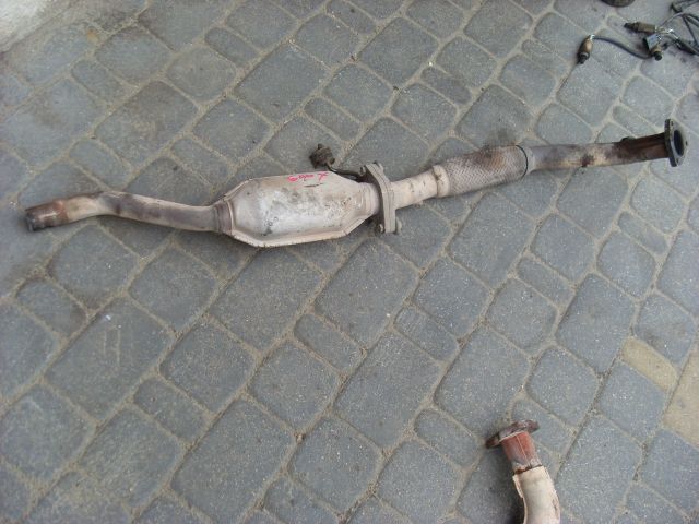

ale z tego co patrzyłem sc 1100 i 900 maja praktycznie identyczne wydechy (oprócz kolektora i kawałka tego kolanka) i katalizator w tym samym miejscu, wiec chyba nie powinien obijać się, czy źle myślę?
> w swoim życiu nie spotkałem seryjnej 900 ze stabem :/
> do swojej szukałem go chyba pół roku i wszystkie jakie widziałem były
> od 1.1, ale w Twoim profilu widzę ze takowe coś występuej
> myślę?
sa różnice w położeniu kata
