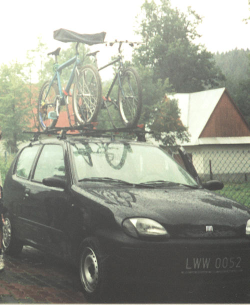

Jak dobrze umocujesz, to tak. Z tym, ze proponuje zabezpieczyc niektore najbardziej wystajace elementy roweru (manetki, kierownice, pedaly) jakimis foliami, bo owadow znajdzies ztam cholernie duzo. Szmaty jak na zdjeciu nie polecem, bo opory zwieksza - ale przed owadami tez chroni. Dymalem tyk kilka razy Lodz-Zakopane moim SC i dalo rade biglaugh.gif.

Jak pisalem - robilem po 400km SC i dalo sie jechac, wiec Octavka tym bardziej. waytogo.gif
