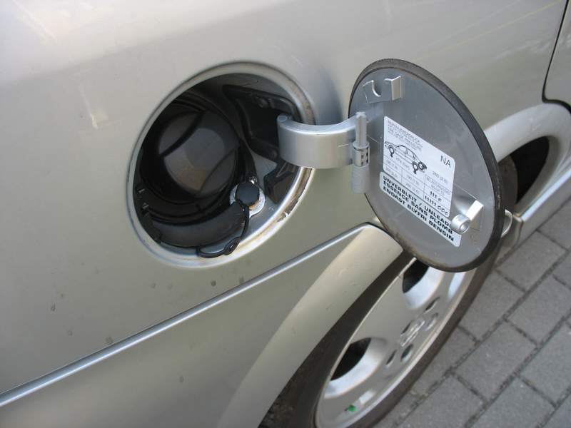

proszę o uwagi odnośnie montażu i ew. błędów
rzut ogólny:
reduktor:
wtryskiwacze
widok z góry - widoczne doprowadzenie gazu
> rzut ogólny:
> reduktor:
> wtryskiwacze
> wlew
a butle jaka masz?
> ciekawy ten wlew
tak chciałem smile.gif i się chłopaki postarali
w komplecie oczywiście wkręcana przedłużka

Jak pojedziesz na Słowację albo do Chorwacji to się zdziwisz ile może wejść gazu do butli 43l boje_sie.gif
> tak chciałem i się chłopaki postarali
podoba mnie sie to!
> toroid w miejsce koła zapasowego, zdaje się 43,2l
> w każdym razie max. tankowanie 36l
tez taka wczesniej mialem, ale teraz podeszla 49l
wchodzi po pogrzebaniu przy plywaku 42-43, zawsze to pare km wiecej

moje 0,03 zł w temacie opinii jest takie - plus za montaz - czytaj na zdjeciach pajakow i pajeczyn nie widac, wszystko zdaje sie byc poukladane, wielki plus za wtryski w pozycji pionowej, a nie lezacej tudziez gdziestam cisniete; nie widac kolektora i nie napisales czy Ci zdejmowali do montazu; wiec tu bez oceny

> patent z wlewem wg mnie czadowy
