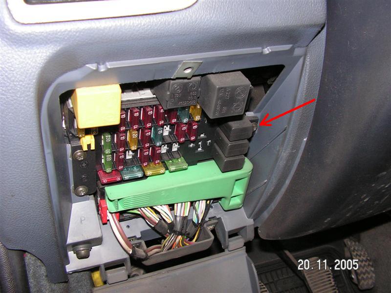

tylko nie żyj złudzeniem,że jeśli masz dzielone lampy,to masz i przekaźnik do świateł mijania biglaugh.gif,bo przekaznik owszem jest,ale najprawdopodobniej sluzy on do zupelnie innego celu... zakrecony.gif
> przekaźnik do świateł mijania ,bo przekaznik owszem jest,ale
hmm a o jakim szczytnym celu mówisz ??
bo niedawno się na AC z jednym takim "spinałem" o ten przekaźnik. udowadniał, że w 1,2 ma shocked.gif
podejrzewam,że w starych Fiatach (tzn.bez CAN-bus i body kompa) jest tak wink.gif - choćby dlatego,ze w P/S też jest mowa tylko o "przekaźniku" w liczbie pojedynczej.A do świalel mijania musza być dwa - dwa osobne obwody.

Przekaźnik do swiateł mijania jest jeden, obwód sie rozgałęzia dopiero za przekaźnikiem na dwa bezpiecznik.
Stąd słowo przekaźnik w liczbie pojedynczej, bo np obwód świateł drogowych nie ma przekaźnika w ogóle
zwróć uwagę,ze przełącznik zespolony pod kierownicą jest taki sam dla wszystkich wersji (pomijając te z poduszką).Sprawdzalem w Eperze - zarowno dla P jak i dla S jest to samo.
A sposób sterowania reflektorami jest inny dla H4,i dla dzielonych...smirk.gif

Wszystkie wersje z dzielonymi światłami były już standardowo wyposażane w poduszki, więc przełącznik do wersji z poduszką może zapewniac sterowanie lamp dzielonych. Wszystkie spory rozwiązał by schemat wersii po modernizacji. Ja niestety jeszcze nań nigdzie nie wpadłem.

..jest nowsza edycja ksiązki o Sienie/Palio + Albea. Są już uwzględnione w niej modele 1.2. Jak mi gdzies wpadnie w rece to sprawdze czy przypadkiem nie zamieszczono tam schematu.

wszystkie spory rozwiązała by próba z wyjęciem tego magicznego przekaźnika... biglaugh.gif

Nie zamieszczono
> przekaźnika...
no zmuszasz mnie do wyjścia na mróz w niedzielny poranek.
na zdjęciu widac bezpiecznik zaznaczony strzałką, który cyka przy włączaniu świateł i którego wyjecie powoduje, że światła gasną. W książce o Palio i Sienie jest zdjęcie skrzynki bezpieczników z przed modernizacji na którym tego bezpiecznika NIE MA.
Edit: oczywiscie mowa o przekaźniku nie bezpieczniku
