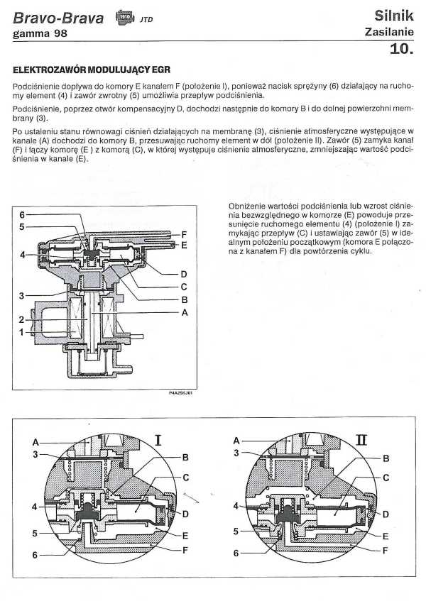

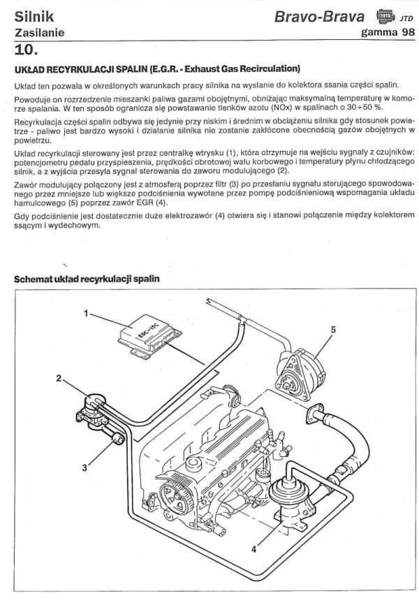

A mulenie przy ok. 3000 obr. jeżeli nie zauważyłeś, odcięcie EGR-u znacznie poprawia dynamikę w tym zakresie obr. Tylko trzeba wiedzieć jak to zrobić, żeby wtrysk się nie zapalał. Poczytaj sobie obrazki wyżej to się domyślisz, że EGR tylko i wyłącznie służy do redukcji zanieczyszczeń i to w niewielkim zakresie obrotów. Może kiedyś będziesz wymieniał uszczelkę pod głowicą (czego ci nie życzę) to zobaczysz "zbawienne skutki EGR-u"

Powyżej 10 l to chyba nie to samo co w granicach 10 l. Zawory te są bo to wymagania ekologiczne i nic poza tym. Tewaz wszystkie turbodiesle je posiadają nie tylko JTD. Dla mnie ten zawór to zło konieczne, mam go odciętego już chyba od 20000 km i samochód dużo lepiej się wkręca na obroty między 2700-3200. Sprubój a zobaczysz.

W żadnym wypadku nie możesz wyciągać wtyczki z elektrozaworu EGR.
Są dwa sposoby: fachowy lub mniej fachowy. Fachowy to odkręcając metalową rurkę (tą z izolacją) od dolotu i zaślepić ją np. wyciętą z puszki po piwie blaszką i przykręcić spowrotem. Mniej fachowy to ściągnąć z grzybka EGR gumową rurkę zakleić mocną taśmą izolacyjną i założyć spowrotem. A najpewniejszym i najdroższym jest udać się do tunera, aby wyłączył z aktywnego kodu EGR. Pozdrawiam.
