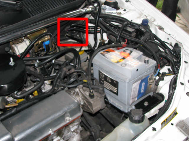

Którędy przeciągnąc kabel do wzmaka ?
jest jakas fajna dziurka między akumulatorem, aby przeciągnąć plusa do bagaznika?
Punto I 5 furtek
standardowo wszystko przeciągam tędy, tylko trzeba stuningować tę gumę na grodzi
przez gumowy przepust w przegrodzie czołowej , potem przy skrzynce bezpieczników wejście w próg , progiem do tyłu i wychodzisz jakoś w bagażniku hmm.gif
> gumę na grodzi
ją się ściąga i tuninguje czy na czuja trzeba wkrętakiem ją rozdziawić?
