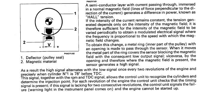

witam. Jak w temacie. W ktorym miejscu w hgcie jest czujnik polozenia walu bo uszukalem sie jak glupi ( ciemno juz co prawda) i nic nie znalazlem. Musze sprawdzic czy przypadkiem sie nie konczy bo juz 2-gi raz w tym miesiacu mnie padaka zawiodla. Objawy takie same jak za perwszym razem.
> To z rysunku, to czujnik wałka rozrządu.

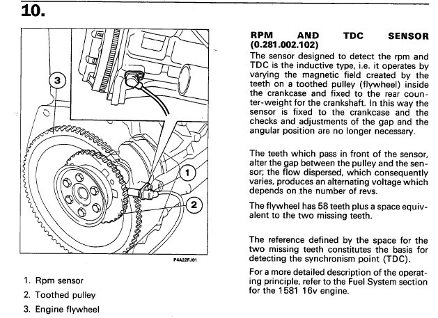

Patrzę w Zembowicza i tam nie ma określenia "czujnik położenia wału" tylko "czujnik prędkości obrotowej silnika i GMP" hmm.gif
