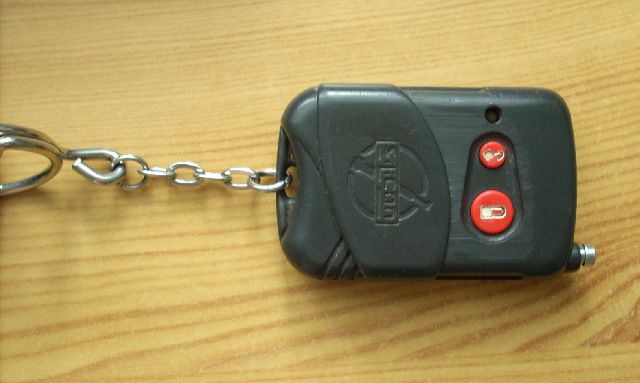

Jaki masz pilot do alarmu?
Zobacz za bezpiecznikami pod kierownicą.
Pilot jak w załączniku. Za bezpiecznikami patrzyłem, pusto.

To jest pilot od alarmu Silicon (zakładali to w salonach opla), z tego co pamiętam to powinien mieć gdzieś na przewodach mały, czerwony przycisk awaryjny. Za jego pomocą programuje się funkcję alarmu.

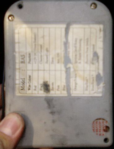

No więc znalazłem centralkę, jednak koło bezpieczników. Jest to centralka BAS (foto w załączniku). Czerwony przycisk też znalazłem. Czy może ktoś ma instrukcję do takiego alarmu? Co można zaprogramować tym przyciskiem?

Czy ktoś mógłby potwierdzić jaki to alarm mam BAS czy może BAS PLUS ? Foto w załączniku 2 posty wyżej.

Co do typu tego alarmu to może być problem, bo wychodziły w identycznych obudowach.
ps. Bas nie miał przycisku serwisowego, na 99% masz Bas plus.
