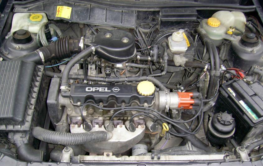

Tak to wyglada u mnie pod maska:
-dolot
-reduktor
-calosc

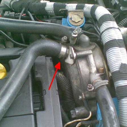

Widać że brakuje ci oryginalnego podłączenia 1 z 3. Wstawione jest jakieś kolanko 2 zapewne po to żeby nie łapało powietrza pod ciśnieniem. Tak zrobił gazownik ale jak widać nie pomogło, dodatkowo teraz zbiera gorące powietrze z chłodnicy. Nie wiem jak u ciebie dalej wygląda element 3. W mojej astrze jest taki jakby rezonator idący w poprzek i zakręcony do przodu pojazdu aby właśnie " ładował" powietrze do silnika z możliwie największym ciśnieniem i zimne. I to stanowi problem w LPG IIgen. Żeby się pozbyć problemu nadciśnienia, trzeba do membrany II stopnia(u ciebie króciec kompensacji) doprowadzić poziom ciśnienia z miejsca w którym nadciśnienie sie generuje.Wtedy różnica ciśnień oddziałująca na membranę będzie zależna tylko od miksera i filtra oraz elementów wlotu. Czyli właśnie skompensować nadciśnienie wynikające z wpadającego powietrza w trakcie szybszej jazdy.
U siebie mam podłączone na początku tuż za wlotem powietrza do rury u ciebie nr 3. Po prostu nawiertoliłem dziurę i wstawiłem króciec i połączyłem rurką z otworem kompensacyjnym reduktora. Miałem zrobić zdjęcie ale zapomniałem.

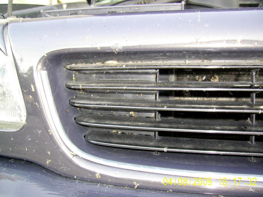

Ponadto ten wlot powietrza jest przesloniety przez gril:
ale to chyba nie przeszkadza.
Czyli coś podobnie jak u mnie z tym że ja mam otwarty wlot w grillu. Czyli podłącz się gdzieś do tej rury.

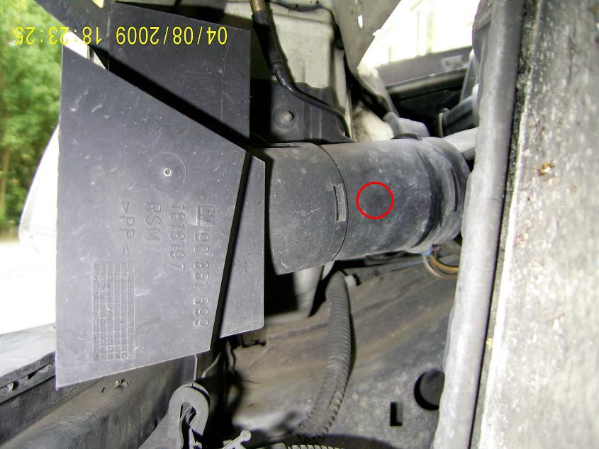

Tu podłączenie do reduktora. Tak jak pisałem nie miałem w reduktorze oryginalnego króćca więc rzeźbiłem rozwiercając jedną łezkę a drugą zaślepiając i dorabiając dość skomplikowane ajzo skromny.gif A i użyłem przewodu wodnego z Żuka bo taki fajnie wyprofilowany był już z zakrętami 893goodvibes.gif
Tu podłączenie rurki kompensacyjnej 2 do rury wlotu 1
A tak u mnie wpada powietrze do rury wlotu bez żadnych osłon prosto z drogi.

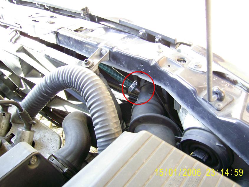

wlaczylem sie dokladnie w tym miejscu:
nie sadzilem ze to takie proste smile.gif z tym, ze ja mialem kruciec od kompensacji w reduktorze.

Hej:)
Wklejam zdjecie, na ktorym widac jak kruciec wchodzi w rure:
