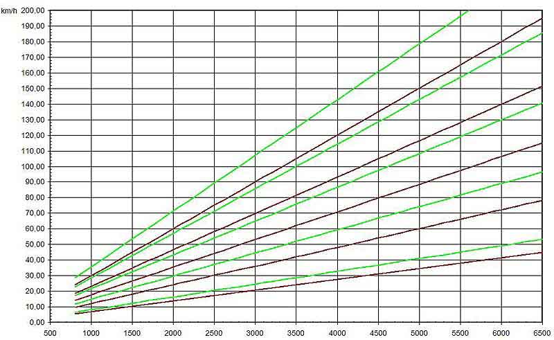

> Dajesz [email protected]
dla ułatwienia przy 4000 obr jest 120 km/h ile jest przy 6000 zlosnik.gif *

na zielono PII na bordowo P1
