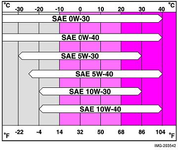

> Dziękuje za odp. Wg. tabelki wydaje się, ze 5W30 jest nieco zbyt mało
> odporny na nasze letnie warunki
Z tym, że nowe silniki właśnie są specjalnie przystosowane do takiego oleju.
Jakies glupoty opokazuja na tym rysunku. Na Florydzie sa zdecydowanie wieksze upaly niz w Polsce a producent zaleca 5W20.
Zastane przy zalecanym 5W30. Silnik benzyna, 30 tys. mil przebiegu - w miarę nowy smile.gif

> Nie mowie o starcie przy -35 st C, tylko o +35 st C...
a to "30" to ma cokolwiek wspólnego z temperaturami zewnętrznymi ?!
Woooowwwww, coś nowego...
Koledzy mieszkaja na Marsie.
Honda Civic Coupe EX (poj.: 1.8L) 2008 rok sprowadzona z USA ze stanu Texas (tam chyba jest ciepło i to nawet bardzo) też ma zalecany olej 5W20 co mnie troszkę zdziwiło niewiem.gif. Poza tym ten rysunek jest jakiś dziwny. Tutaj podobny rysunek z instrukcji volvo s60:
