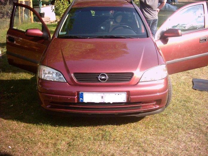

Chyba urok. co pare dni cos nawali, auto nie bite, ma swoje wady...np duzo odprysków na masce ...
