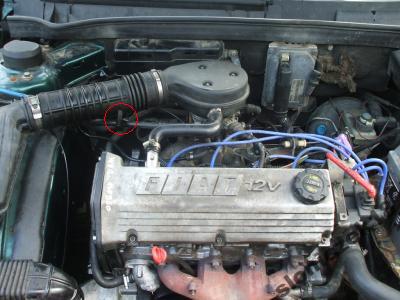

Na zdjęciu za puszką na monowtrysku jest plastikowa osłona czujnika. Pod nią siedzi taki czujnik MAP http://moto.allegro.pl/item709424933_czujnik_cisnienia_map_sensor_seicento_900_899_0_9.html

Nie mam teraz czasu rysować strzałek, odkręć tą czarną, plastikową nakrętkę na osłonie MAP sensora (na zdjęciu na godzinie 11:30, przy samej uszczelce) i zobaczysz czujnik. Silnik 12V to ewidentnie 1,4. MAP jest na pewno, bo nie ma przepływomierza.
Ja tez nie mam czasu - dlatego wybralem koleczko :-)
Czyzby to byl ten MAP sensor?
W morde - ide go rozebrac.

To co pokazalem koleczkiem to uchwyt rurki.
Ten "MAP sensor" ma ksztalt malego, czarnego grzybka i jest nierozbieralny.
Wyjalem go - ale nic to nie dalo - bo jest caly zalany plastikiem i ma dwa kroćce.
Na pewno jest w nim benzyna... bo jak go wyjalem wykapalo troche benzyny z niego.
