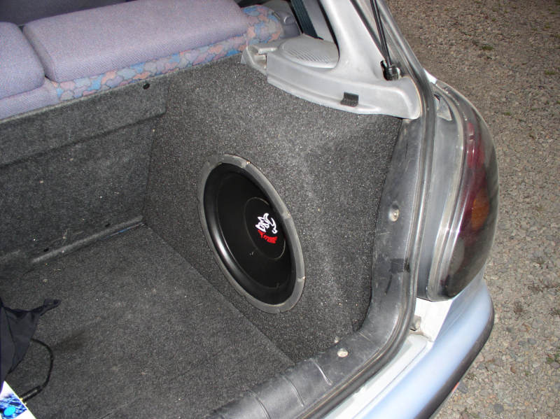

pokwal sie kosztami bo ja bym relfektoeal nad czyms takim bo widze ze jeszcze imitacja bagazowej powierzchni zostala
pozazdroscic inwencji, moze jakis referacik masz jak to zrobic.
napisz koszty bo pomysl naprawde ok !!
> Oto dzieło mojej 2-tygodniowej pracy. I bardzo ładnie gra
no bardzo ladne brawo.gif a da sie to jakos szybko zdemontowac np. do wymiany zarowki przy busted.gif
Kolego!!!czekamy na referacik i moze jakis plan dzialan i kosztorys:)
Jak dla mnie bomba! wkomponowanie jest idealne czekam na recenzje jak sie sprawuje basss no i referacik odnosnie wykonania bo miejsce jest bardzo trafne pozdr.

Dla ciekawskich co im się żarówki palą zbyt często to mówię że tubę się bardzo szybko demontuje i nie ma problemów z żaróweczkami.

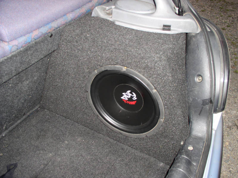

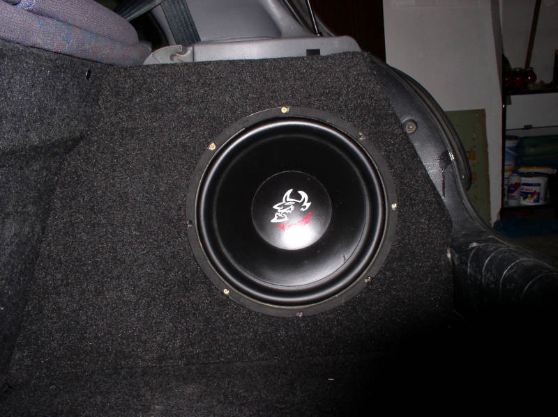

Zdjęcie od tyłu
Zdjęcie z boku
Zdjęcie z przodu
A mozesz mi tylko jakos zobrazowac jak przymocowales sciane z rzywicy do tych z mdf??Bo chyba zaczne cos takiego robic, bardzo fajnie wyglada, wielkie claps.gif

Najpierw trzeba posmarować płytę żywicą a potem docisnąć matę do płyty. Następnie matę trzeba posmarować żywicą. Mam nadzieje, że zrozumiesz:) Najlepiej rogi płyty zewnętrzne pozaokrąglać wtedy, nie będą się robiły bańki powietrzne na zgięciach 90°.
coś takiego
A moze jeszcze jakies fotki powrzucasz??Im wiecej tym lepiej dla ogółu...

Rzeczwiście przyłożyłeś sie do tego ...
A przewidziałeś jakąś osłonkę na głośniki , bo jak jakieś rzeczy w bagażniku zaczną latać to może być z nimi krucho ?
no no no blagam.gif PROFESJONALIZM i ELEGANCJA za razem!!! 270635636-JUMP2.gif
