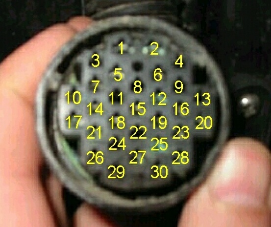

czy w drzwiach są kabelki do lusterek podgrzewanych?
bo u mnie były do głośników dodatkowych i mam wrażenieże do lusterek też mogą być. A tak na marginesie schematu to jest na schemacie Astry przekażnik czasowy podgrzewanych lusterek w skrzynce z bezpiecznikami.
> bezpiecznikami.
looknij na fotkę:
za elektryczne lusterka (również sterowanie, nie tylko podgrzew)
odpowiadają następujące piny - sprawdź czy masz kable...
(kolorki "po niemiecku")
2 SWWS
3 BL
4 GR
11 SW
12 BR
20 SWRT
26 WSSW
zerknij sobie na schemat i ze złącza "X31" wyselekcjonuj
te, które są tylko do podgrzewu...
pozdr.
Azja
