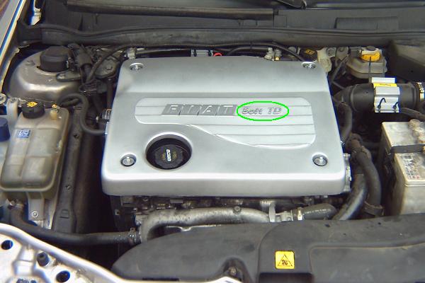

o co ci pisze pod maska na plastikowej osłonie "fiat" i co dalej????
Tak to wygląda w TD75:
Fakt u mnie w 75 na pokrywie silnika też jest napis SOFT TD. Pozdrawiam
dokładnie o to samo mi chodziło. jeżeli na osłonie pisze soft TD to ma 75 kucy a jeżeli pisze TD to posiada stajnię stu wyszportowanych koni mechanicznych.
i teraz prosta sprawa jeżeli pisze Ci TD to setke masz zrobić w około 11 sek a jeżeli pisze soft TD to setke wkrecasz w ok 16 sek.

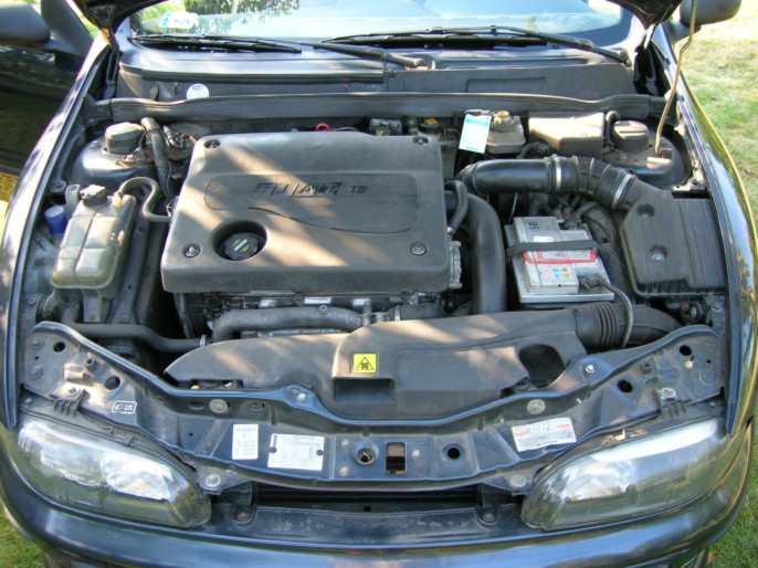

a u mnieTD100 wyglada, tak (zobacz, ze poza napisem, po prwej stronie silnika (wlot do kolektora) jest znacznie grubszy waz - i to on powinien robic sie twardszy jak wciska sie gaz...:

w takim razie masz zmienioną osłone na silniku może komus stara pękła i założył od TD 100. dowód raczej nie kłamie.

Obejrzałem wczoraj dokładnie mój silnik i porównałem go z waszymi zdjęciami.Jeżeli znaczenie ma szerokość rury dolotowej, o której pisaliście, no to mój silnik wygląda dokładnie tak(razem z rurami, szerokościami, napisami) jak ten wasz który ma 100KM.:)Bardzo mnie to cieszy.W dowodzie jest faktycznie wpisane soft ale to chyba tam jest pomyłka.Ja przesiadłem się z auta o mocy 154 Km i mam problem z zaklimatyzowaniem.Sprawdze jak idzie, ale wydaje mi sie,że w przyszłości nie obejdzie sie bez dokładnej kontroli i regulacji, bo jest za wolny na 100KM. Na 100% ma 100KM(powinien)-bo dokłądnie tak wygląda.
