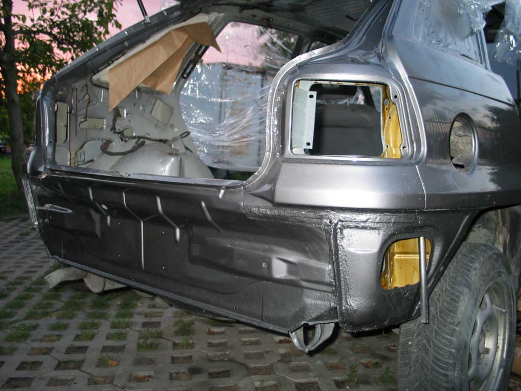

W AF w tej wnęce jest jakaś rurka odprowadzająca wodę z czegoś tam. W manualu o parowaniu szyb lelek dokładnie to opisywał.
Ale to było opisane na podstawie hatchbacku oraz auta z szyberdachem i do tego ta właśnie rurka jest. Ja niestety nie posiadam szyberdachu co idzie za tym nie posiadam rurki, a poza tym ta rurka chyba znajduje się po prawej stronie a antena jest po lewej.
Widziałem antene od lanosa, która ma właśnie rurke gumowa do odprowadzenia wody spływającej po antenie. Oczywiście zamierzam ją zamontować zeby.GIF
Edit I:
Teraz właśnie przejżałem ten manual i rzeczywiście rurka znajduje sie po lewej stronie i tak jak powiedziałem jest to odwodnienie szyberdachu.
Ale kolega Tosh posiada tą rurkę właśnie po prawej stronie. Mam nadzieję, że nie będzie miał nic przeciwko aby użyć tej fotki jako zdjęcia poglądowego:
PZDR VEN
