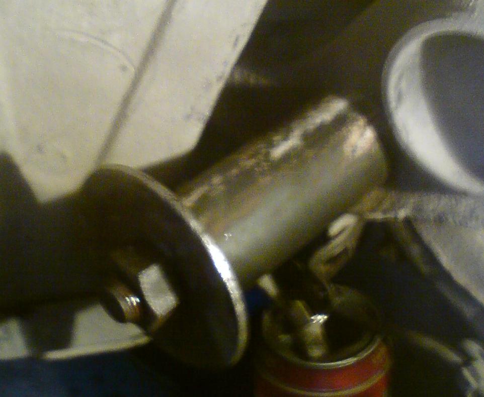

Kwestia tylko patentu i narzędzi. Śruby wyciągam przyrządem jak na zdjęciu. Do łba śruby przyspawana druga śruba nakładamy rurkę pdkładkę i kręcąc nakrętką wychodzi nam piknie.
